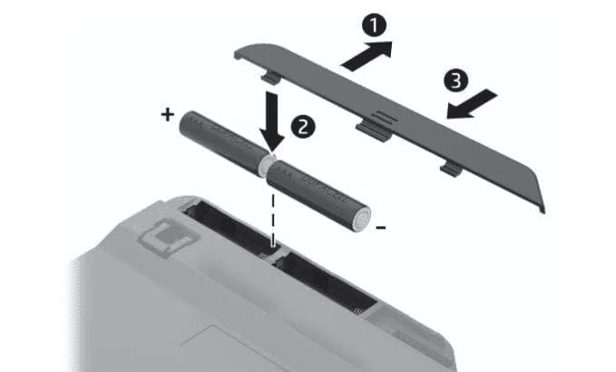

La mayoría de teclados y mouse inalámbricos HP utilizan diferentes métodos de alimentación. Muchos modelos funcionan con baterías externas AAA o AA y no requieren carga, sino simplemente reemplazo de baterías cuando se agotan. Si tu teclado o mouse inalámbrico HP ha dejado de funcionar, el problema más común es simplemente que las baterías estén agotadas.
Para verificar esto, abre el compartimento de baterías (usualmente en la parte inferior del dispositivo) y reemplaza las baterías con unas nuevas de alta calidad. Asegúrate de insertar las baterías en la orientación correcta según los símbolos + y - marcados en el compartimento.

Reemplazo de baterías de ratón inalámbricoReemplazo de baterías de ratón inalámbrico
