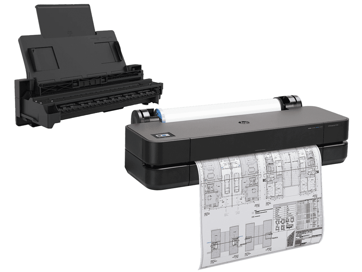

Ideal para estudios de arquitectura pequeños o de reciente creación que buscan una solución de impresión fácil, compacta y asequible que se adapte a las necesidades de su oficina, que tenga un diseño responsable y sea increíblemente fácil de usar.

Especificaciones de Impresoras
Tecnología de impresión
HP Thermal Inkjet
Lenguajes de impresión
JPEG, URF
Tamaño de modelo
610 mm
Ancho de línea mínimo teórico
0,02 mm
Precisión de la línea
±0,1%[3]
Velocidad de impresión
30 segundos por página en A1, 76 impresiones A1 por hora[1]
Densidad óptica máxima (negro)
8 L* min/2,10 D[4]
Calidad de impresión en color (óptima)
Optimizada hasta 2400 x 1200 dpi
Área no imprimible (hoja cortada)
5 x 5 x 5 x 17 mm (alimentación manual); 5 x 5 x 5 x 5 mm (bandeja de entrada)
Área no imprimible (rollo)
5 x 5 x 5 x 5 mm
Ruta de impresión
Aplicación HP Click, controlador HP Click, aplicación HP, controladores de impresora para Windows y MacOS, Apple AirPrint, servicio de impresión predeterminado de Android, soporte de impresión para ChromeOS, impresión por correo electrónico
Controladores de impresora incluidos
Controlador de ráster para macOS y Windows, controlador HP Click para Windows 11
Disco duro
ninguna
Memoria, estándar
512 MB
Conectividad y Comunicaciones
Conectividad, estándar
Gigabit Ethernet (1000Base-T), USB 2.0 de alta velocidad, Wi-Fi 802.11a/b/g/n, Wi-Fi Direct
Fuente de alimentación
Consumo de energía
<35 W (impresión), <5,6 W (listo), <2,1 W (suspensión), <0,2 W (apagado)
Cartuchos y Cabezales de Impresión
Número de cartuchos de impresión
4 cartuchos (C, M, Y, K)
Volumen de cartucho de impresión proporcionado
80 ml (K); 38 ml (K); 29 ml (C, M, Y) por cartucho
Cabezales de impresión
1 (cian, magenta, amarillo, negro)
Inyectores del cabezal de impresión
1376
Gota de tinta
5.5 pl (C, M, A), 12 pl (N)
Tipos de tinta
Basada en colorantes (C, M, A) y en pigmentos (N)
Medios de Impresión Compatibles
Manejo de impresiones terminadas
Alimentación porhojas, alimentación por rollo, cortador horizontal automático
Tipos de soportes
Papel bond y recubierto (bond, recubierto, recubierto de gramaje extra, reciclado, normal, blanco brillante, plano), papel técnico (calco natural), película (transparente, mate), papel fotográfico (satinado, brillante, semibrillante, polipropileno), autoadhesivo (adhesivo, polipropileno)
Tamaños de soportes de impresión admitidos
A4, A3, A2, A1
Tamaños de soportes, personalizado
210 x 279 a 610 x 1897 mm
Tamaños de papel estándar (medida de los rollos)
279 a 610mm
Ancho de soporte, máximo
610 mm
Peso de soporte, recomendado
De 60 a 280 g/m²
Grosor del soporte
Hasta 11,8 mil
Diámetro externo del rollo
100 mm
Entrada máxima de rollo
1
Peso máximo del rollo
4,1 kg
Aplicaciones principales, admitidas
Dibujos lineales; Presentaciones; Reproducciones
Ambiental
Margen de temperaturas operativas
5 a 40ºC
Temperatura de almacenamiento: límites
-25 a 55ºC
Intervalo de humedad en funcionamiento
De 20 a 80% HR
Humedad durante almacenamiento
0 a 95 % de HR
Emisiones de potencia acústica
5,8 B(A) (en funcionamiento), <3,4 B(A) (inactivo)
Emisiones de presión acústica
42 dB(A) (en funcionamiento), <16 dB(A) (inactivo)
Dimensiones y peso
1013 x 440 x 285 mm
1155 x 575 x 405 mm
Peso
21,5 kg
Peso del embalaje
27 kg
Contenido de la Caja
Contenido de la caja
Impresora HP DesignJet T250 de 24", Bandeja, cabezal de impresión, cartuchos de tinta iniciales, eje, guía de referencia rápida, póster de instalación, cable de alimentación. Algunas impresoras HP usan consumibles de instalación. Los cartuchos de instalación están diseñados para el primer uso y cuentan con un rendimiento diferente a los de reemplazo. Consulte http://www.hp.com/go/learnaboutsupplies
