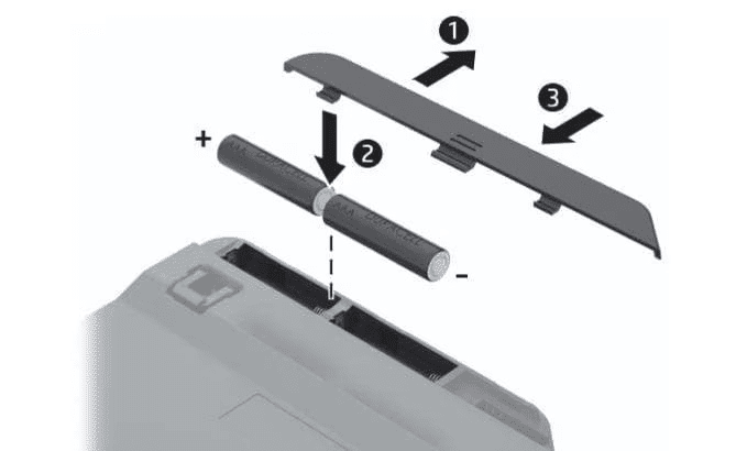

Reemplazo de baterías de ratón inalámbricoReemplazo de baterías de ratón inalámbrico
La mayoría de teclados y mouse inalámbricos HP usan baterías externas y no necesitan cargarse. Por ejemplo, muchos teclados inalámbricos HP funcionan con baterías AAA, y si no está funcionando, puede ser simplemente porque las baterías están agotadas: instalar baterías AAA nuevas resolverá rápidamente el problema.
