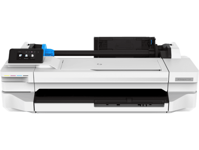

Para los profesionales arquitectos, ingenieros y de la construcción que trabajan desde el hogar o en oficinas pequeñas y necesitan un plotter local compacto, económico y fácil de usar.

Impresión
Especificaciones de Impresoras
Tecnología de impresión
HP Thermal Inkjet
Lenguajes de impresión
JPEG
Tamaño de modelo
610 mm
Ancho de línea mínimo teórico
0,04 mm
Precisión de la línea
±0,1%[2]
Velocidad de impresión
35 segundos por página en A1, 70 impresiones A1 por hora[1]
Densidad óptica máxima (negro)
8 L* min/2,10 D[3]
Calidad de impresión en color (óptima)
Hasta 1200 x 1200 dpi optimizados
Área no imprimible (hoja cortada)
5 x 5 x 5 x 5 mm
Área no imprimible (rollo)
5 x 5 x 5 x 5 mm
Ruta de impresión
Controladores de impresora para Windows, complemento de servicio HP Print para Android, HP Print for Chrome para el SO Chrome
Controladores de impresora incluidos
Controlador ráster para Windows
Disco duro
ninguna
Memoria, estándar
256 MB
Conectividad y Comunicaciones
Conectividad, estándar
Fast Ethernet (100Base-T); USB 2.0 de alta velocidad; Wi-Fi
Preparado para red
Estándar
Capacidad HP ePrint
No
Capacidad de impresión móvil
Impresión directa desde aplicaciones móviles en sistemas operativos Android y Chrome; Aplicación HP Smart para iOS y Android
Alimentación porhojas, alimentación por rollo, bandeja de entrada, cortador horizontal automático
Tipos de soportes
Papel bond y recubierto (bond, recubierto, recubierto de gramaje extra, reciclado, plano, blanco brillante), papel técnico (calco natural, vegetal), película (transparente, mate), papel fotográfico (satinado, brillante, semibrillante, de alta calidad, polipropileno), autoadhesivo (adhesivo, polipropileno)
Tamaños de soportes de impresión admitidos
Bandeja de entrada: A4, A3; alimentación manual: A2, A1
Tamaños de soportes, personalizado
Bandeja de entrada: 210x279 a 330x482mm; alimentación manual: 330x482 a 610x1897mm
Tamaños de papel estándar (medida de los rollos)
279 a 610mm
Ancho de soporte, máximo
610 mm
Peso de soporte, recomendado
de 60 a 280 g/m² (alimentación manual/rollo); de 60 a 220 g/m² (bandeja de entrada)
Grosor del soporte
Hasta 11,8 mil
Diámetro externo del rollo
100 mm
Entrada máxima de rollo
1
Peso máximo del rollo
4,1 kg
Aplicaciones principales, admitidas
Dibujos lineales; Presentaciones; Reproducciones
Ambiental
Margen de temperaturas operativas
5 a 40ºC
Temperatura de almacenamiento: límites
-25 a 55ºC
Intervalo de humedad en funcionamiento
De 20 a 80% HR
Humedad durante almacenamiento
0 a 95 % de HR
Emisiones de potencia acústica
6,2 B(A)
Emisiones de presión acústica
45 dB(A)
Dimensiones y peso
987 x 530 x 285 mm
1130 x 610 x 405 mm
Peso
25 kg
Peso del embalaje
28,5 kg
Contenido de la Caja
Contenido de la caja
