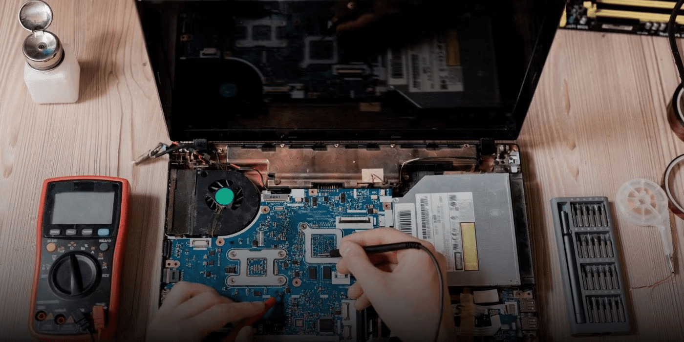

Persona reparando laptop averiada con pantalla negraPersona reparando laptop averiada con pantalla negra
